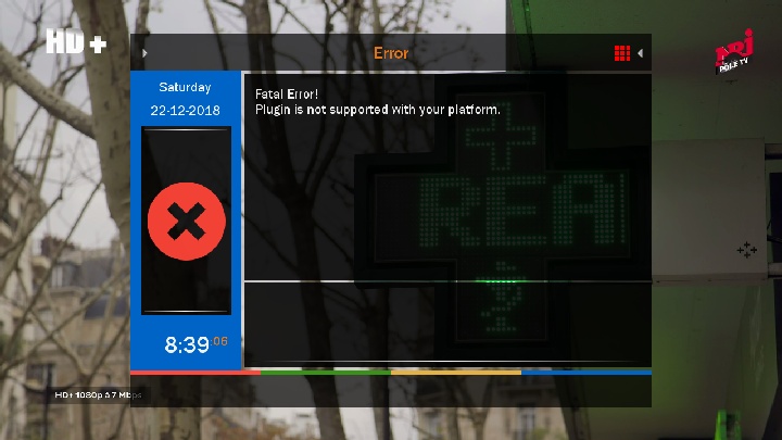

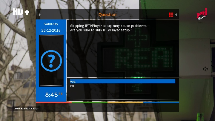

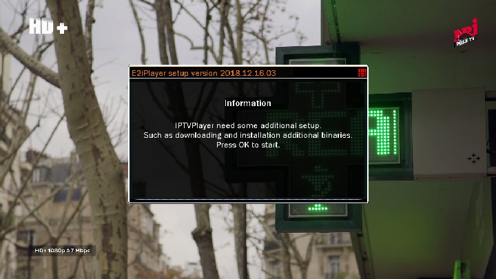

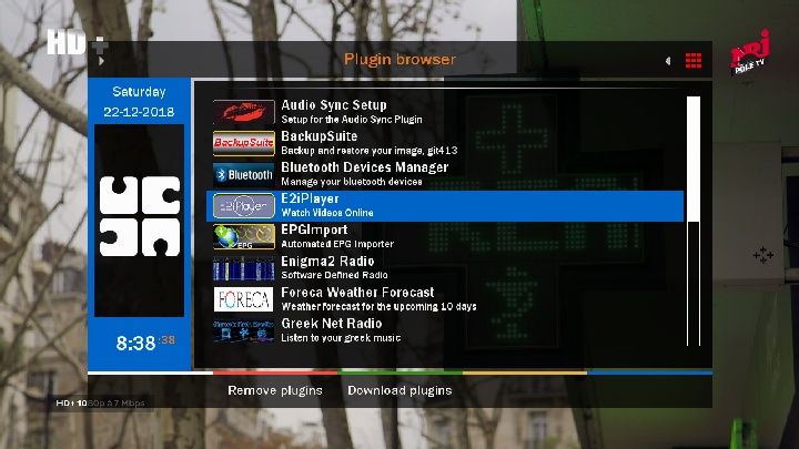

    Δεν ισχύει αυτό που λές, είπαμε παραπάνω ότι είναι στα feeds.
    Εφόσον έχει εγκατασταθεί (από τα feeds) υπάρχει στα πρόσθετα:
    Ανοίγοντας το μας ζητάει να κατεβάσει κάποια πράγματα (auto-update, νέες εκδόσεις κλπ)
    Αν στο βήμα που μας ζητάει να κατεβάσει updates, πατήσουμε OK θα εμφανιστεί το παρακάτω (γίατι ο δημιουργός του e2iplayer δεν έχει κάνει support για 64bit, ακόμη).
    Αν στο βήμα που μας ζητάει να κατεβάσει updates, πατήσουμε EXIT θα εμφανιστεί το παρακάτω (όπου επιλέγουμε yes):

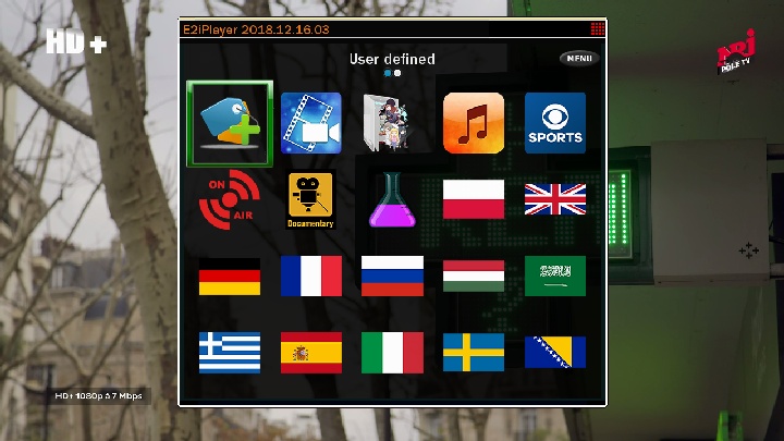

    To e2iplayer ανοίγει:
    Η έκδοση του όπως βλέπετε είναι 2018.12.16, λογικά όταν περάσουν updates θα βάλουν και ARM 64bit.
