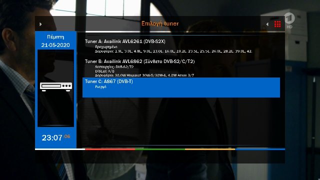

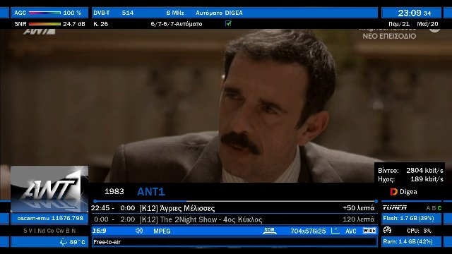

  • ναι... δουλευει κανονικα στον mio4K με τον driver af9035 .
    το περιεργο (στον δικο μου δεκτη) ειναι οτι μολις εκανα εγκατασταση το εξωτερικο tuner, δεν βλεπει σημα στο ενσωματωμενο επιγειο.
    πιο κατω οι φωτο, στη δευτερη φαινεται το tuner C που κανει χρηση για επιγεια...
