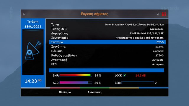

    κατι γινεται με την ληψη.... πιθανον εχω παρεμβολη στη συχνοτητα
    Είναι λίγο περίεργο, sat finder κατεβάζει κανονικά , enigma δεν, σκέφτομαι μήπως έκανε auto update vhannibal και χάλασε κάτι.
  • βαλτε το σε χειροκινητη αναζητηση και βαλτε το fec στο auto...(αναλογα το tuner του δεκτη ισως να του φταιει κατι εκει)
    Έχω δοκιμάσει τα πάντα, μήπως από dreambox edit αν μπορώ να κάνω κάτι.
    ..πηγα στην επιλογη signal finder και εκανα scan απο εκει και ω! του θαυματος τα επιασε και τα 5 καναλια της συχνοτητας στο 11333

    Η σωστή συχνότητα είναι 11334 εσύ έβαλες 11333 και στα κατέβασε;
  • Μπράβο ρε φιλε!!!
    Μόνο έτσι κλείδωσε.
    ..σωστα εδω και σε εμενα ετσι εδειχνε 11334, αλλα οταν μπαινω στο καναλι μου την δειχνει 11333.. νομιζω πως δεν παιζει και μεγαλο ρολο

  • ο δεκτης... οπως αποδειχθηκε, (μιο+,h sf8008,αλλα και πολλοι αλλοι νεοι) δεν ειναι της απολυτου εμπιστοσυνης (μετα το πηρα χαμπαρι και το προσεχω), γιατι οπως ειπα, κανουν κατα καποιο τροπο auto adjust στον τυπο (dvbs/dvbs2) fec και το modulation (qpsk -8pskκαι πιανουν παντα σημα (και με λαθος παραμετρους), ενω αντιθετα ο osmega, o solo2 (που εχω διασταυρωσει) και αλλοι θελουν σωστες παραμετρους.
    μοτερ δεν εχω, αλλα απο wave frontier και 2 αλλα πιατα, συνολο 16 δορυφοροι σημερα (αυριο βλεπουμε :beaming face with smiling eyes: )

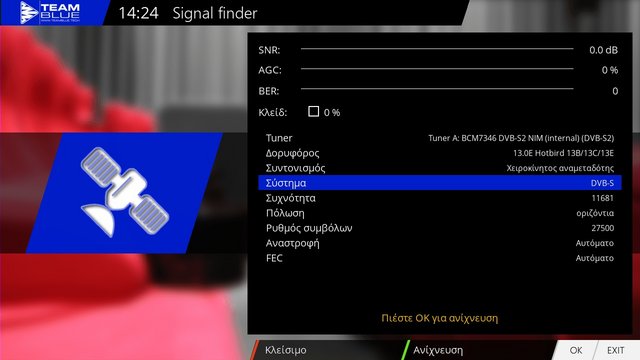

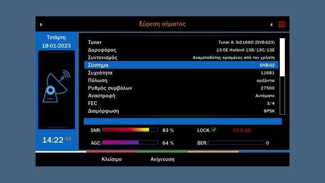

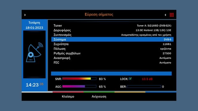

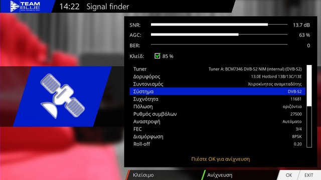

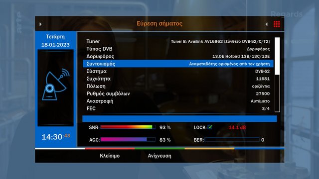

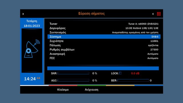

  • σχετικα με το πιο πανω, ενα τεστ στα γρηγορα με τους 4 που ειναι τωρα στην πριζα...
    mio+ , sf8008, zgemma H11S , gigablue quadplus... (με τη σειρα που ειναι και οι φωτο)
    στην ιδια συχνοτητα, ληψη πειραζοντας το dvbs/dvbs2 ...
    mio+ k sf8008 "στα παπακια τους" οτι και αν αλλαξω,
    gblue k zgemma τσουκ (o zgemma παντως με fec k modulation και αυτος στα παπακια του)
