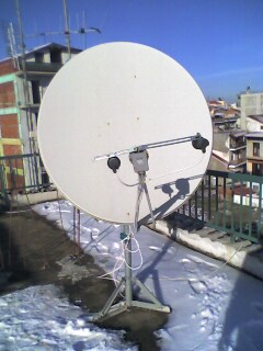

  • Κινητό δεν έχω. 6 πιάτα έχω όμως. Κοντεύω να φτάσω την ΝΑΣΑ. Τώρα για να στοχεύσω κέντρο τον 7e και να χαλάσω τον θορ σορρυ κιολας αλλα δεν έχει λογική. Αν πχ με το ίδιο μέγεθος πιάτου με κέντρο τον 9 έβγαινε και ο 7 τότε οκ.
    Αν στο συγκεκριμένο πιάτο βάλεις κέντρο τον 7οΕ, τότε νομίζω ότι πολύ εύκολα πιάνεις και τις 9οΕ (μάλλον και το δύσκολο ιταλικό πακέτο Persidera, εξαρτάται σε ποιά περιοχή βρίσκεσαι) και δεν χάνεις τίποτε από τις δέσμες του 0,8οW που λαμβάνονται στην Ελλάδα, για τις οποίες αρκεί μικρό πιάτο.
    αν και δεν ξερω την υπολοιπη εγκατασταση (η μπορει και να εχει αναφερθει και απλα να μη θυμαμαι) ...
    ο μονος λογος του να μην χαλασεις τον 0.8W , ειναι να κατεβαζεις τις σκανδιναβικες δεσμες. οι υπολοιπες, νομιζω ερχονται και με 60-65 εκατοστα (και δε νομιζω να εισαι κατω απο αυτα
    εν παση περιπτωση, μπορεις να φερεις και το κεντρο στις 7Ε (και παρακεντρο και τον 9Ε η τον 10Ε απο την αλλη) και να δοκιμασεις τι χανεις στον 0.8W,
    η μπορεις να φερεις κεντρο 1.9Ε και να ερθεις πιο κοντα στον 7Ε, χωρις να απομακρυνθεις αρκετα απο τον 0.8W (και αναλογα τον εξοπλισμο σου, να αξιοποιησεις και τον 1.9Ε) .
    μισο... ψαχνω και μια φωτο...
    την βρηκα

  • πιο κατω η φωτο... σε εγκατασταση φιλου
    κεντρο 13Ε γιατι υπαρχει ο Ελλην παροχος,
    astra 19.2, γιατι υπαρχει γνωσση Γερμανικης γλωσσας
    και 0.8W (το απομακρυσμενο) γιατι η συζηγος ειναι εκ ουγγαριας (και εχει digi νομιζω...?)

  • Οι nordic (σκανδιναβικές) δέσμες των Thor 5 και 6 σύμφωνα με τα ιχνοδιαγράματά τους δεν πρέπει να κατεβαίνουν με συνηθισμένο πιάτο (όχι κάτι σαν του hatters1976, αν και με τέτοιο συζητήσιμο είναι, νομίζω).
  • Απο Σκανδιναβικές συχνότητες κατεβάζω μόνο 3. Αλλά δεν χαλάω την υπάρχουσα εγκατάσταση για να βάλω κέντρο τον 7. Θα άλλαζα πχ το πιάτο του 9 με μεγαλύτερο για να πιάσω ίσως και τους 3. (7, 9 και 10).

  • αναλογα με τα κεφια τους , βορειοδυτικα, κατα καιρους εχουν εμφανιστει και σε 1.40 -1.60 (πχ ο satfoxy στην Καστορια καποια διαστηματα τα επιανε με αντιστοιχο πιατο, εβαλε 1.85 για να τα εχει σε συνεχη ληψη,αλλα δυστυχως ακομα και σε αυτο ειναι ασταθη)
