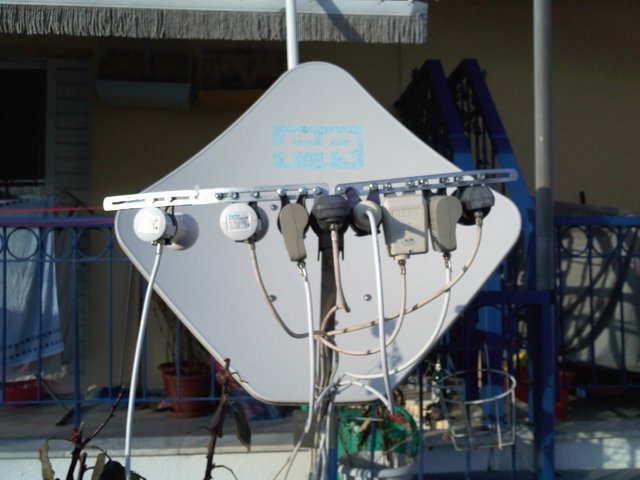

Εμένα όπως το έχω δεξιά στο πριν να τερματίσει έχοντας λίγο χώρο ακόμα είναι 45e.
Αριστερά πιάνει δεν πιάνει τις 1.9 οπότε το έχω κέντρο κάπου αλλού εγώ ...
Αποκλείεται. Εγώ στο wave εχω κέντρο 19 και μου βγαίνει στο τέλος της ράγας 3/4/5w
5oW στην άκρη του wavefrontier, μάλλον περιορισμένης αποτελεσματικότητας μου ακούγεται.
Πολύ μεγάλα πιάτα, δυσκολότερα η κεντρική στόχευση και οι παράκεντρες, νομίζω.
οσο πιο μεγαλο το πιατο, τοσο πιο μεγαλες οι αποστασεις μεταξυ των lnb, και επισης πιο αισθητη η διαφορα υψους του κεντρικου lnb με το παρακεντρο.
αν στο 2.40 εχεις κεντρο τον 7Ε , τοτε οπως κοιτας απο μπροστα , θελεις δεξια και λογικα πανω (αφου ο δορυφορος ειναι πιο χαμηλα στον οριζοντα απο τον κεντρικο...αν και παιζει και τον ρολο της παντα η γεωγραφικη θεση σε αυτο).
επισης, λογω διαμετρου σε παιρνει πολυ ανετα να βαλεις και τον 1.9Ε και τον 0.8W στο 2.40 (σχεδον κολλημενα αυτα τα 2 μεταξυ τους)
αν και δε θυμαμαι αν εχω κανει σε αυτη τη διαμετρο, αυτον τον συνδιασμο, νομιζω οτι θα βγει και σε κανονικα lnb
γενικα στα παρακεντρα παιζει μεγαλο ρολο το πλατος του πιατου, μια και στο παρελθον εκανα πρακτικη σε ενα penta 85, το οποιο ομως ειχε πλατος 100 και εκανα πολλα και διαφορα
υ.γ το πιατο δεν υφισταται πια...
Πέρα από την πλάκα μοιάζει σαν χαρταετός με lnb
