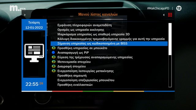

  • στο SDG μπορειτε να χρησιμοποιησετε και το "τρικ" με το "προσθηκη biss" (φωτο πιο κατω)...
    αν δε σας δινει την επιλογη, ξανασκαναρετε, επιλεγοντας το "διαγραφη πριν την ανιχνευση".
  • Καλησπέρα σε όλους,
    Κάτι κερδιζεις κάτι χάνεις...
    Στον VU+ τώρα έχω και Hbbtv... στα κανάλια που υπάρχει...
    Στον Εdission PIccolo 3in1 έχασα εντελώς τα HD... τα βγάζει ώς ξεκελιδωτα και δεν παίζουν πλέον...
    και δεν έχω και τρόπο να το αλλάξω από ότι ξέρω....
  • Στον δικό μου δέκτη δεν άλλαξε τίποτα στα digea hd στα 3 διαφορετικά enigma2 (openatv, openpli & SDG)
    μάλλον επειδή έχω ενεργοποιημένη την λειτουργία "απενεργοποίηση αναζήτησης στο παρασκήνιο".
    Στο 4ο slot που έχω το define απλά έφυγε το σήμα του κωδικοποιημένου και τα κανάλια ανοίγουν κανονικά.
    Παραδόξως στο openpli 8 μόνο ο ANT1 HD δεν άνοιξε και χρειάστηκε να επέμβω στο dvbapi.
