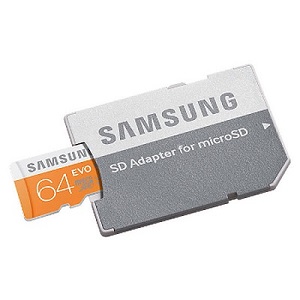

    Memory card with a pregnant woman followed her
    +كارت ميموري مع الحامل تبعها

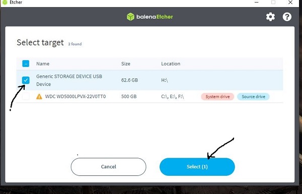

    balenaetcher ويفضل تكون نسخة قديمة

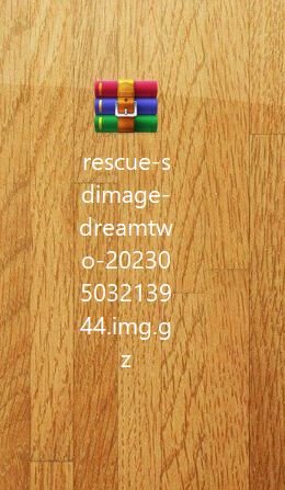

    +ملف الاسترجاع المسمي ب rescue-sdimage-dreamtwo-20230503213944.img.gz
    769486567.jpgالطريقة
    نقوم بفتح برنامج balenaetcher من الكمبيوتر وبه نقوم بحرق ملف الاسترجاع في الكارت ميموري

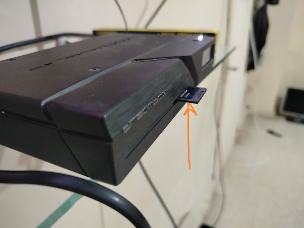

    وبعد انتهاء العملية بنجاح نضع الكارت ميموري الى الرسيفر ونقوم بتشغيله من الخلف هنا يظهر ايبي
    الرسيفر ...عندها نقوم بتحديث الرسيفر من المتصفح بالطريقة العادية

    Method
    We open the Balenaetcher program from the computer, and we burn the retrieval file in the Memory card
    After successfully ending the process, put the memory card to the receiver and operate it from behind here
    The receiver ... then we update the receiver from the browser in the normal way
    The note of the process does not succeed in flash disk .... you must put a memory card with graying
