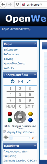

καλημερα εκανα απενεργοποιηση, reboot , ενεργοποιηση, ξανα reboot αλλα τιποτα. δοκιμασα με Internet explorer και με το google chrome αλλα και παλι τιποτα. την oscam webif την βλεπει
το περιεργο ειναι οτι εχεις το θεμα και στους 2 δεκτες (κι εγω σε κανεναν).
δοκιμασες σε private browsing? (ιδιωτικη περιηγηση...)
επισης, αντι για την ip του δεκτη, δοκιμασε να γραψεις στον browser απλα
και για τον αλλο
και εαν σε ρωτησει εαν θελεις να μεταφερθεις, επιλεγεις "ναι"

καλημερα και παλι. εγραψα στο browser osmini ή osnino αλλα τιποτα και με ιδιωτικη περιηγηση παλι τιποτα
Θα μπορούσε να δει και την έκδοση στην owif πχ (1+git3433)
Γιατί υπήρχε ενα πρόβλημα (https://www.opena.tv/openatv-6-4-rueckmeldungen/52473-update-02-06-20-webif-processing-failed.html)πριν 1μηνα και μήπως δεν σου έχουν καθίσει καλά
Πως να δω έκδοση στην owif ??
απο τα προσθετά ειναι το πιο ευκολο
αλλα και με telnet
αυτην εχουν περασμενη την 1+git3433
για αφαίρεσε την και ξαναπέρασε την
το εκανα αλλα τιποτα και παλι
απο οτι διάβασα μάλλον ειναι θέμα στην κωδικοποίηση στο epg.dat απο το epgimport με καποιο περίεργο χαρακτήρα https://github.com/E2OpenPlugi…gin-OpenWebif/issues/1012
λογικα αν απενεργοποιήσεις το epgimport και σβησεις το epg.dat πρεπει να ανοιξει , και μάλλον το έχουν διορθώσει στην ΟWIF 1.4.0 οποτε μπορεις να αντικαταστήσεις με αυτό https://github.com/E2OpenPlugi…nWebif/tree/master/plugin
