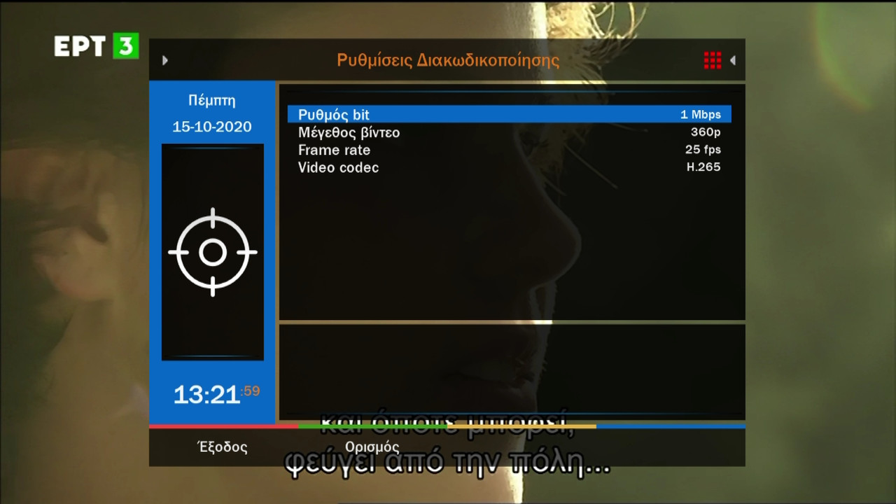

    για το stream...
    η στα plugins, η καπου μεσα στο menu, πρεπει να εχει επιλογη "transcoding setup" (αν δεν εχει, δες μηπως υπαρχει για κατεβασμα.
    μονο απο εκει ενα σου επιτρεπει να αλλαξεις αναλυση...
  • για το stream...
    το πιο κατω ειναι απο sf8008 με satdreamgr (πιστευω το ιδιο θα πρεπει να εχεις κι εσυ καπου-οπου αναφεραμε) .
    αν αλλαξεις αυτο που δειχνει "360p" , νομιζω κανεις τη δουλεια σου
  • για το stream...
