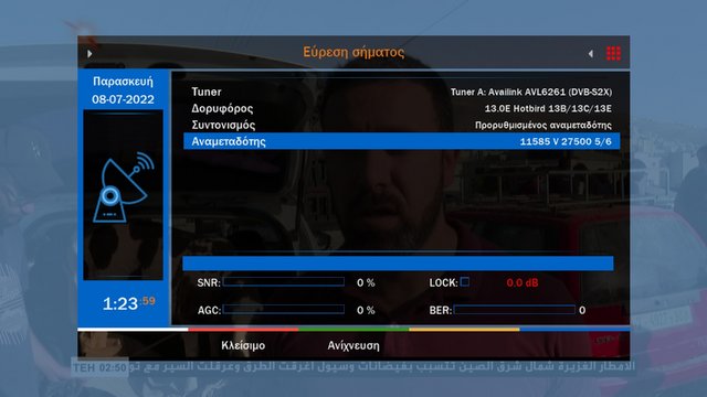

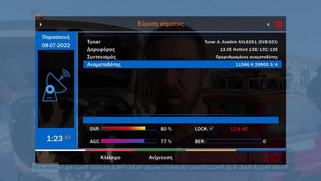

    Μπορεί κάποιος να μου πει μία ιδέα σε τι μπορεί να οφείλεται αυτή η τρελή διακυμάνση στο σήμα που φτάνει μερικές φορές στο σημείο να μου βγάζει και σφάλμα όπως το βλέπω.
    Και Το περίεργο είναι ότι συμβαίνει μόνο σε συγκεκριμένες συχνότητες του ίδιου δορυφόρου. Οι περισσότερες συχνότητες δεν έχουν θέμα, είναι σταθερά και δεν μου βγάζουν σφάλμα.
    Diseqc switch και καλώδιο δεν είναι, τα κάρφωσα και απευθείας.
    Το lnb θεωρώ πως μάλλον όχι, με δεδομένο ότι έπαιζε μία χαρά μέχρι που πρόσθεσα τώρα τους καινούργιους δορυφόρους. Και στο συγκεκριμένο που έχω ανεβάσει δεν πείραξα απολύτως τίποτα. Είναι ξεχωριστό πιάτο.
    Και το κακό είναι από όσο παρατηρώ ότι το κάνεις σε τρεις δορυφόρους σε λίγες βέβαια συχνότητες αλλά σε κάποιες Φτάνει στο σημείο να δίνει σφάλματα εικόνας συχνά.
    Ισχύ σήματος σε όλα αυτά έχω πάνω από 70-75%.
    Τι μπορεί να είναι. Με δεδομένο ότι το switch και το καλώδιο δεν είναι.
    Ευχαριστώ. 20220707_232243.mp4
