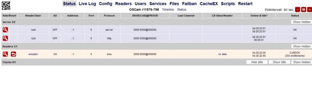

  • Επίσης θα ηθελα να αναφερω,οτι σε Opticum AX-ODIN και με Image OpenATV 6.1 Oscam-emu 11.643-r798
    και με τα αναφερθεντα biss softkeys ,παιζουν κανονικα ,σε αυτον τον Δέκτη που ειναι 10χρονων.
    οσων ετων και να ειναι ο δεκτης... το oscam-emu ειναι κοινο και εχει ομοια συμπεριφορα (η εκδοση του παιζει τον ρολο της).

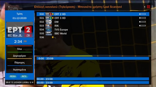

    εδω και λιγο καιρο παρατηρησα μαυριλα στο tv5 k bbc world news στην 12242 hellas sat. αρχικα δεν εδωσα και πολυ σημασια, αλλα σε μια αναζητηση που εκανα στον δορυφορο, ειδα οτι στη συχνοτητα υπαρχει ενα καναλι "-." (παυλα και τελεια) κλειδωμενο σε biss. βαζοντας το κλειδι ερτ σε αυτο το καναλι, ανοιξε και ειναι το tv5, και καπου εκει πηρα μπρος...
    τα 2 καναλια που ανεφερα πιο πανω, ειναι κρυπτογραφημενα σε biss, και απλα οπως και τα αλλα της ερτ δεν εκπεμπουν σημα κρυπτογραφησης...
    σε sdg με "σημανση υπηρεσιας ως κωδικοποιημενη biss" εμφανιζεται η κρυπτογραφηση (σε αλλα image χρειαζεται στο oscamdvbapi καποια επιπλεων)
    και με F 0001212C 00000000 + το της ερτ, ερχεται και το φως...
  • και εγινε η μεγαλη αλλαγη...
    η ΕΡΤ1 HD πηρε τη θεση της ΕΡΤSPORT HD...
    τα αλλα 2 στην επιγεια, μαλλον μονο οπου ειναι διαθεσιμο το 2ο mux της ερτ
    για τους (τυχερους) δορυφορικους παντως, εχουν ανεβει και τα ΕΡΤ 2 κ 3 σε HD στον hellas sat στη συχνοτητα 12242 κλειδωμενα σε biss, ορατα με αυτο που εχω δωσει πιο πανω
    (μαζι με tv5 κλπ, τα οποια εκπεμπουν και παλι ελευθερα)
  • Όποιος δεν βλέπει εικόνα στο ερτ2 hd και ερτ3 hd βάζει αυτά τα δύο στο oscam.dvbapi...
    A: ::0001:0100::: 2600:000000:1FFF ; ERT2HD
    A: ::0002:0101::: 2600:000000:1FFF ; ERT 3HD
    Επανεκκίνηση του οσκαμ και λογικά πρέπει να παίζουν πάλι...όπως είπε ο συνάδελφος μάλλον θα χρειαστεί σε χρήστες που δεν έχουν sdg image...
