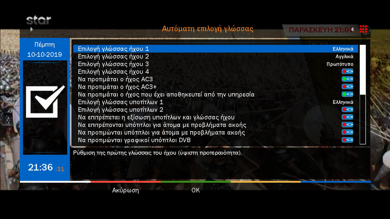

  • Μετά το update στα power έχει χάσει την γλώσσα την ελληνική από τις ρυθμίσεις βγάζει την αραβική τι να κάνω άλλο update δεν έχει satdream6
  • με ποιο update στα power εχει χασει την γλωσσα? και τι σχεση εχει το ενα με το αλλο???
    αν δεν μπορεις να μπεις απο το menu και να ξαναβαλεις Ελληνικη, μπες με ftp στο etc/enigma2 στο αρχειο settings, υπαρχει η πιο κατω γραμμη.
    config.osd.language=el_GR
    βαλε τα κοκκινα...
  • Update του ενιγμα εννοώ από τις ρυθμίσεις γλώσσας δεν υπάρχει ξαφνικά η ελληνική πως το εξηγείς αυτό δεν έκανα τπτ μόνο update
  • OS mini ο δέκτης δεν έχω πειράξει τπτ το κάνει μόνο στα power αραβική γλώσσα. Θα το κοιτάξω σε λίγο είμαι εκτός ευχαριστώ
  • μισο γιατι με μπερδεψες...
    στα menu εχει αλλαξει η γλωσσα? η απλα στα καναλια η γλωσσα υποτιτλων?
    αν ειναι το δευτερο... δες στην "αυτοματη επιλογη γλωσσας" αν ειναι πρωτη επιλεγμενη τα Ελληνικα...
  • Πρέπει να τα περάσω χειροκίνητα κάθε φορά που ανοίγω το δεκτή ενώ παλιά τα διάβαζε αμέσως τα ελληνικά και υπήρχαν σαν επιλογη
  • και στους 5 δεκτες που εχω εν λειτουργεια... δεν εχω δει κατι τετοιο...
    δες λιγο στο etc/enigma2/settings αν εχεις τις παρακατω γραμμες. αν οχι, περασε τες , αν ναι και ειναι διαφορετικες αντικατεστησε τες.(η πρωτες ειναι για ηχο, η 5η για Ελληνικο υποτιτλο...)
    config.autolanguage.audio_autoselect1=ell gre
    config.autolanguage.audio_autoselect2=eng qaa
    config.autolanguage.audio_autoselect3=orj dos ory org esl qaa und mis mul ORY ORJ Audio_ORJ
    config.autolanguage.audio_epglanguage=ell gre
    config.autolanguage.subtitle_autoselect1=ell gre
