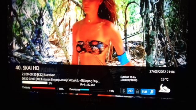

  • Τι κάτοπτρο έχεις φίλε μου και τι διάμετρο έχει και βλέπεις digea στον 3.1Ε αν επιτρέπεις;
  • ποιος απ ολους...?
    εγω εχω ενα βασικο wave frontier, και εχω και ενα 60Χ67 triax στη βεραντα για backup (βγαζουν και τα 2 κανονικα, στο μικρο καπως χαμηλα τα σηματα).
    ενα 80αρι συνηθως ειναι το προτεινομενο.
  • Ρωτάω γιατί το 33% που είδα στη φώτο μου φαίνεται πολύ χαμηλό. Το 22 ειναι οριακό. Εγώ με wavefrontier στον primo έχω 77%
