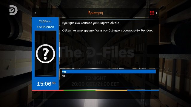

Πως γίνεται το σετάρισμα της ασύρματης (wifi) σύνδεσης του δέκτη;
Ρωτάω, επειδή προσπάθησα να το κάνω (με τον δέκτη συνδεδεμένο ενσύρματα) βάζοντας την ίδια ip address του δέκτη και τις υπόλοιπες τιμές, όπως και στην ενσύρματη σύνδεση (χωρίς , πάντως, πρώτα να επιχειρήσω ανίχνευση ασύρματων συνδέσεων) και το αποτέλεσμα ήταν να μπλοκάρει η κάρτα δικτύου του δέκτη και να είναι αδύνατη η και η ενσύρματη σύνδεση. Ο δέκτης δεν επικοινωνούσε με το laptop, ούτε με το διαδίκτυο, σε σημείο που ανησύχησα ότι έπαθε σοβαρή ζημιά. Έκανα επανεκκίνηση του router, άλλαξα καλώδιο σύνδεσης, έβαλα dhcp, το ξαναέβγαλα, άλλαξα χειροκίνητα ip address, δοκίμασα ό,τι μου περνούσε από το μυαλό, αλλά τζίφος.
Όλα τα παραπάνω τα έκανα χθες, αφού είχα περάσει την χθεσινή αναβάθμιση του image (21 πακέτα, αν θυμάμαι καλά) μέσα από το feed του.
Τελικά τον ξαναφλασάρισα (πάντα satdreamgr8) και δουλεύει κανονικά, αλλά μόνο με ενσύρματη σύνδεση. Την ασύρματη δεν την αποτολμάω, πριν πάρω σαφείς οδηγίες. Οι προηγούμενοι δέκτες μου δεν είχαν δυνατότητα wifi σύνδεσης, οπότε είμαι πρωτάρης.
Επίσης ξέχασα ποιό extension πρέπει να κατεβάσω για να έχω hbbtv.
Ευχαριστώ εκ των προτέρων.
για το hbbtv θα βαλεις το plugin hbbtv-webkit
για το ασυρματο... οταν ενεργοποιεις το ασυρματο (σου βγαζει και μυνημα) σου ζηταει να απενεργοποιησει το ενσυρματο. γι αυτο τον λογο,μαλλον και δεν ειχες επικοινωνια (θα επρεπε παλι να μπεις, να ενεργοποιησεις το ενσυρματο)
θα το γυρισεις στο ασυρματο λοιπον, θα κανεις ανιχνευση δικτυων και θα μπεις στο δικο σου (με πρασινο κουμπι -> συνδεση)
θα μπεις στη ρυθμιση δικτυου, θα βαλεις στην κωδικοποιηση wpa η wpa2 και ακριβως απο κατω θα βαλεις το κλειδι του wifi σου...
πρασσινο για αποθηκευση, και λογικα εισαι οκ.
μετα αν θες, μπαινεις παλι στις ρυθμισεις προσαρμογεα, αν θελεις να αλλαξεις σε στατικη ip κλπ...
αν κατι δεν παει καλα, απλα μπαινεις και ξαναενεργοποιεις το ενσυρματο...
