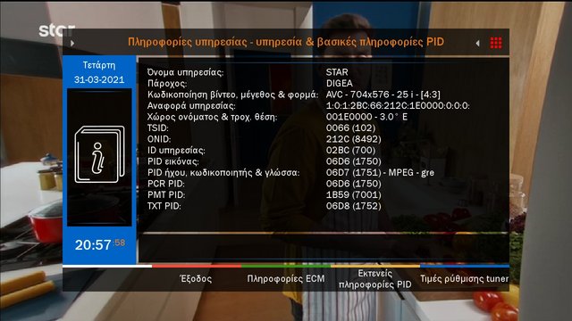

  • menu/πληροφοριες/υπηρεσια βρισκεις το service reference (αναφορα υπηρεσιας) . η διαφορα ειναι οτι εκει θα το δεις με ανω/κατω τελεια, στο picon θελει κατω παυλα.
    πχ στον δεκτη 1:0:1:XXX:XX: κλπ
    στο picon 1_0_1_XXX_XX_ ...
