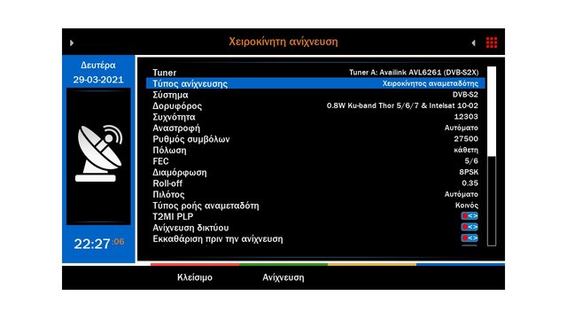

    Όταν επιλέγω να ψάξει ολόκληρο τον δορυφόρο, βρίσκει 500+ κανάλια.
    Όταν ψάχνω μόνο τον αναμεταδότη 12303 μου λεει αμέσως οτι βρέθηκαν 0 κανάλια...
    https://files.fm/u/qyxpfr4nb
    +++ edit+++ Που σώζει το αρχείο log να στο στείλω; Σε ποιό subdir;
    Edited 2 times, last by Satelis ().
  • η συχνοτητα που σκαναρεις ειναι λαθος...

  • UPDATE: Στο 4.8ε τελικά συντονίστηκα στο 12322V και άνοιξαν τα ευρωπαϊκά. Στον 0.8w με τίποτε....Δεν βρίσκει καθόλου κανάλια στην 12303V.
    Μια παρατήρηση: Η εικόνα "σπάει" με χρωματιστά τετραγωνάκια κάθε τόσο. Το σήμα μου είναι 67% με ποιότητα 84.
    Αν είναι από αυτό, θα αγοράσω τελικά το 1.40 πιάτο.
  • ο δορυφορος ειναι απο τους πολυ δυνατους (και ο 5Ε και ο 0.8w) , και στις πρωτες δοκιμες που εκανα (τοτε) εκανα ληψη με πλαστικο πιατο camping 37cm (υπο καλες καιρικες συνθηκες). οποτε το 90αρι ειναι μια χαρα. ισως να θελει λιγο "τσικ" (αν και με υπολογισμο που κανω... δεν ειναι και χαμηλο το σημα που εχεις) να παιξεις με το πιατο και τις συντεταγμενες (αν δεν εχει πειραχθει απο κατι το τοξο ληψης σου).

    Σήμερα ο καιρός ήταν καλός και ανέβηκα στην κεραία να ρυθμίσω το κάτοπτρο. Το σήμα που είχα την ημέρα ήταν περίπου 7db, αρκετά χειρότερο από το σήμα της νύχτας. Δοκίμασα να μικρορυθμίσω, το κάτοπτρο όμως ήταν ήδη στη καλύτερη θέση και κάθε μετακίνηση χειροτέρευε τα πράγματα. Αυτό που πρόσεξα όμως ήταν οτι το LNB ήταν 5-10 μοίρες γυρισμένο στον βραχίονα και δοκίμασα να το ρυθμίσω. Το σήμα ανέβηκε θεαματικά στα 13db και όλα τα κανάλια εμφανίσθηκαν χωρίς σπασίματα.
    Δόξα τω Χριστό έχω πολύ καλή εικόνα και το oscam λειτουργεί μια χαρά όπως και εκεί που πρέπει. Να είστε καλά!
