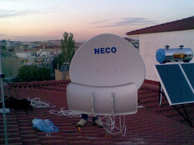

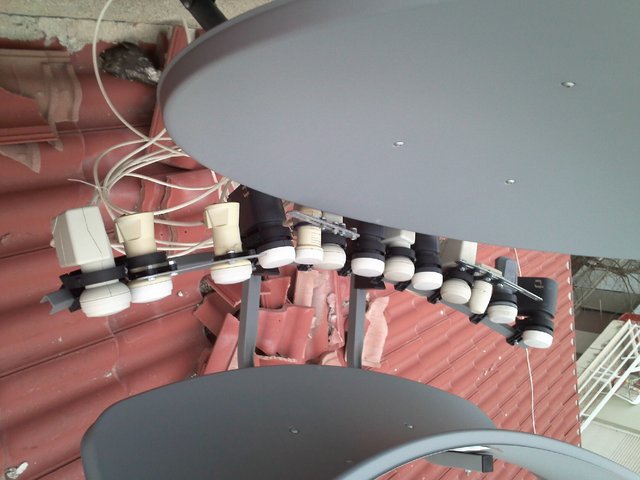

  • Να ρωτήσω για να πιάσουμε στο wave frontier απο 0,8 w - 42 e πρέπει να μπει στους 19,2 η στους 20 ανατολικα. Επιασε παρα πολυ σκουρια το neco wave frontier και παρηγγειλά το maximum t90 οποτε θα γινει απο την αρχη εγκατασταση. Τα " φωτα " σας. Ευχαριστώ.
  • φυσικα και οχι... (αλλα και για ποιον λογο να θελει slim?)
    κανονικα lnb εχω, και εχω και επισης κανονικο lnb((και quad) και στον 39Ε (που ειναι διπλα στον 42Ε) και ενα κανονικο single στον 45Ε
    και επισης κανονικο quad και στον 0.8W.
    slim θα χρειαστεις μονο σε τριπλετες δορυφορων με μικρη αποσταση (και καποποιες φορες κι εκει με δυσκολια), πχ 5-7-9 Ε.
    και μια φωτο πιο κατω, απλα δεν εχω προσφατη με τις τελευταιες αλλαγες που εχω κανει, στις ακρες ομως εδω ειναι 42Ε και 0.8W
  • Απο την φωτογραφία καταλαβαίνω ότι το συγκεκριμένο wave frontier δεν ειναι αυτο που εχω τωρα (neco). Υπαρχει περίπτωση αυτο που παράγγειλα τωρα το maximum t90 να ειναι καλύτερο? Λεει δίνει 40,1 db.
  • δηλαδη, αν εχεις ενα ασπρο αυτοκινητο (ας μην πω μαρκα) και ενα ιδιο αλλα κοκκινο, δε εχεις 2 (κατασκευαστικα και μηχανικα) ιδια αυτοκινητα?
    εχω περασει Χ wave frontier με διαφορες επωνυμιες και χρωματα... ειναι ουσιαστικα το ιδιο πιατο (ισως καποια να εχουν ανοξειδωτες βιδες κλπ, αλλα σε επιπεδο ληψης ειναι ακριβως το ιδιο πιατο).
    οποτε, και αυτο που πηρες τωρα, θα εχει το ιδιο επιπεδο ληψης, με αυτο που ειχες (και αν δεν ηταν στραβο η χτυπημενο, η σκουρια απο μονη της δεν κανει τοσο μεγαλη διαφορα στη ληψη (μια μικρη ισως).
    edit: θυμομουν οτι ειχαμε περασει κι ενα ακριβως τετοιο...
  • Οκ ευχαριστω πολυ για την γνωμη georgeflu η αληθεια επειδή η σκουριά είναι σε εκτεταμένο βαθμό και φοβήθηκα μήπως δεν βρίσκω αργότερα στο εμπόριο για αυτο το παρήγγειλα. Καλή συνέχεια.
