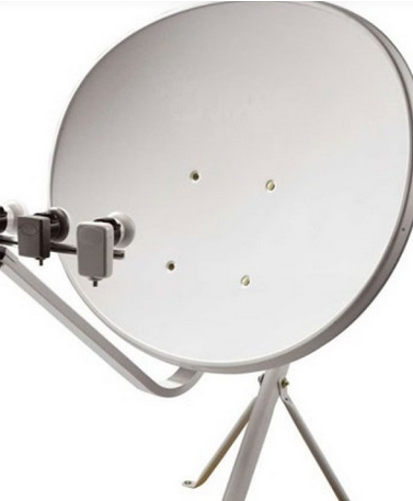

  • Καλημέρα στο forum, εχω πιάσει τον HELLAS sat με μια κεραία MAXIMUM E-85 είναι δυνατόν να μπορέσω να πιάσω και αυτούς τους δυο δορυφόρους Astra + Hellas sat μαζί. Για κάθε βοήθεια ευχαριστώ εκ των πρότερων.
  • αν το πιατο σου ειναι
    ναι ειναι, αλλα θα πρεπει να βαλεις κεντρο καπου στις 28 (και να ρυθμισεις σωστα το πιατο ,την περιστροφη του κλπ).
    άλλο άτομο εδώ το κατάφερε. εγώ δυσκολεύτηκα αρκετά κι επειδή δεν βρήκα χρόνο το παράτησα να το δοκιμάσω πάλι όταν βρω χρόνο. πάντως αν πας κέντρο 39 το παράκεντρο 19 θα το πιάσεις αλλά με αδύνατο πολύ σήμα και δεν θα τα ανοίγει όλα.
