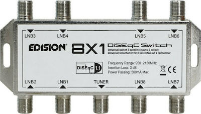

  • DiseqC (8x1)
    A = Astra 19,2
    B = Hotbird 13
    C = Hellas sat 39
    D = Astra2A/Eurobird1 28,2 > 2/1 schalter
    E = Eurobird 3 33 > 2/1 schalter
    F =
    Sat 1 - Diseqec 1.0 command Port A , Diseqc 1.1 command Input 1 Σειρα Διαταγων Diseqc 1.1, Diseqc 1.0, toneburst (Ριπη τονου)
    Sat 2 - Diseqec 1.0 command Port B , Diseqc 1.1 command Input 1 Οπως επανω
    Sat 3 ______________________ C _______________________ 1 Οπως επανω
    Sat 4_______________________ D _______________________ 1 ~
    Sat 5_______________________ A _______________________ 1 ~
    Sat 6_______________________ B _______________________ 1 ~
    Sat 7_______________________ C _______________________ 1 ~
    Sat 8 ______________________ D _______________________ 1 Οπως επανω

  • Θα δοκιμασω κι αυτο...αλλα αφου ειναι diseqc 1.1 γιατι να ρυθμιζω το 1.0
  • γι αυτο ρωταω κι εγω διευκρινηση...
    ενα της emp (σε neco ) που εχω, ειναι 1.1+1.0
    αυτο της edi (που επισης εχω) δεν περναει 1.0 ...
  • Ναι DiseqC (8x1)
    αλλα δεν ειναι της Edision δεν πιστεύω να πεζή ρόλο η μαρκα
  • η μαρκα ισως οχι (μια και υπαρχει πολυ φασων στην αγορα) ... ο τυπος ομως σιγουρα παιζει.
    οπως εγραψα πιο πανω, κι εγω ενα 8αρι της emp που εχω, ειναι οπως το γραφεις. αυτο της edision οχι.
