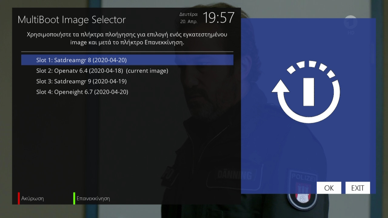

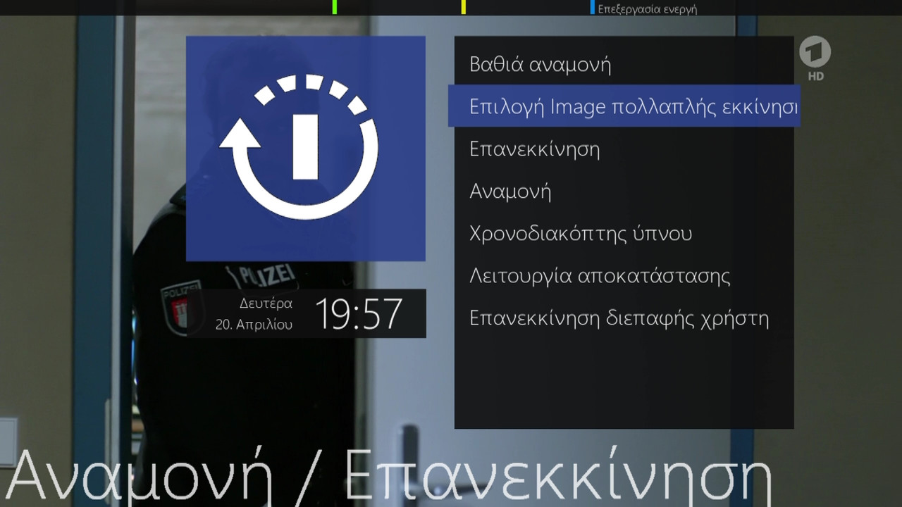

  • 1) κατεβαζεις το image SDG xxx.multiboot και το περνας οπως ειναι συμπιεσμενο στο φλασακι σου.
    2) μπλε κουμπι/διαχειριση λογισμικου/ διαδικτυακο φλασαρισμα ... θα πρεπει να δεις αυτο
    (απο λαθος, εγω περασα openhdf, δεν πειραζει...)
    πας στο ληφθεντα images , πανω στο image και επιλεγεις "φλασαρισμα" (με "ΟΚ" η "πρασσινο".
    διαλεγεις διαμερισμα και το κανεις εγκατασταση. αφου τελειωσει, θα μπορεις να επιλεξεις image μεσα απο το multiboot menu.
    μετον ιδιο τροπο, μπορεις να βαλεις και ακομα 2 image (ακομα και απο την ιδια ομαδα, ενα να χρησιμοποιεις, και ενα για πειραματα,ωστε και αν το "παρεις στο χερι" , να μην τρεχει και τιποτα...
    *σημαντικο
    οταν κανει πρωτη φορα boot, θα σε ρωτησει να κανει restore settings. επειδη το SDG8 ειναι σε Ο.Ε 3.0 ,επιλεγεις "οχι" και θα πρεπει να βαλεις χειροκινητα τα οποια προσθετα θελεις...

    Απο αυτα εδω πιο βαζω για multiboot
  • κανενα... (απ οσο ξερω, στο 6.3 δεν εχει μπει αλλαγη multiboot)
    αυτα ειναι σε παλιο kernel-drivers - multiboot και η θα βαλεις το "recovery.mmc " αλλα θα χασεις τα αλλα η...
    υπαρχει τροπος, να παρεις το kernel.bin απο νεο image, να το περασεις σε παλιο, να το ξανασυμπιεσεις σε zip και να το κανεις εγκατασταση, χωρις ομως να δινει δυνατοτητα για boot απο το menu επανεκκινησης...
