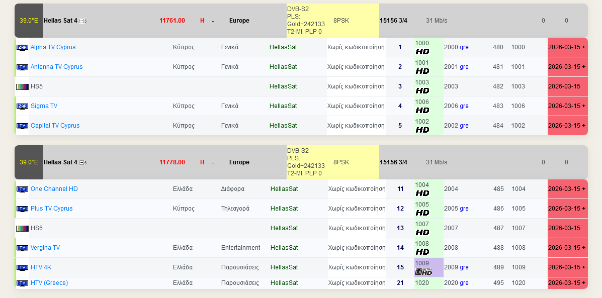

    τα στοιχεία λήψης των Κυπριακών συχνιτήτων,
    είναι τα γνωστά multistream (DVB-S2X T2-Mi),
    ή εκπέμπονται όπως οι κλασικές τύπου DVB-S2;

    Ο δέκτης που αναφέρεις, απ' όσο γνωρίζω,
    δεν αναφέρει στα στοιχεία του, για προβολή
    multistream καναλιών!
    Στο "PICCO S2 Pro", αναγράφεται επισήμως
    στα χαρακτηριστικά του, γι' αυτή την δυνατότητα!
    (π.χ. φωτογραφίες, από το σχετικό μενού,
    όπως αναφορά λογισμικού, πώς δείχνει τα στοιχεία
    της συχνότητας)
